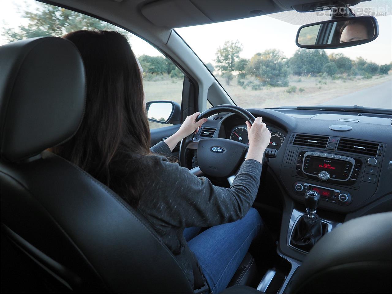

PASO 1: Lo primero que tenemos que hacer es sentarnos y ajustar bien la cadera en el ángulo que forman el respaldo y el asiento. El objetivo es que no quede hueco entre la zona lumbar y el respaldo, así se consigue más apoyo y sujeción y no curvamos la espalda.
PASO 2: Una vez encajada la cadera, ajustamos la banqueta para contar con el máximo apoyo de los muslos. Cuanto mejor apoyados estén, menor será la fatiga que sintamos con el paso de los kilómetros.
PASO 3: Ahora es el momento de ajustar la distancia a los pedales. En un coche manual, tenemos que apoyar el pie izquierdo sobre el pedal del embrague y pisarlo a fondo. En esta posición, la rodilla tiene que quedar ligeramente flexionada. Si el coche es automático, la comprobación se hace situando el pie por detrás del pedal del freno. Moveremos la banqueta hacia delante o hacia atrás hasta que la rodilla quede semiflexionada, de esta manera tendremos más sensibilidad al tacto con el pedal. “Uno de los errores habituales es pensar que llegas a los pedales sin pisar a fondo”, nos dice Ernesto Nava.
¿Cuáles son las consecuencias de no ajustar la distancia a los pedales correctamente? En una frenada de emergencia, cuando pisamos el freno y embrague a fondo, la pierna quedará totalmente estirada, los huesos alineados forman un palo provocando que en una colisión el fémur presione la cadera y la disloque. El riesgo de lesiones aumenta. Otro problema que surge de una mala posición, es que al pisar a fondo, como no llegaremos bien a los pedales, echaremos la cadera hacia delante, perdiendo apoyo y tacto con el pedal del freno.
PASO 4: Pasamos a regular el respaldo, para David Bosch, ex piloto de circuitos y ahora director de la Escuela de Conducción Fast, un elemento fundamental en el puesto de conducción y con el que se cometen más errores, “porque si lo ajustas de forma incorrecta, desintegra al resto de elementos, y no sólo es importante para el conductor, también para el pasajero”.
Lo más importante es que apoye toda la espalda en el respaldo y que éste se coloque lo más vertical posible, pero no totalmente vertical, a unos 93 grados. El motivo es que si nos sentamos de forma totalmente vertical, cargamos todo el peso sobre la cadera, presionando la zona lumbar y esto provoca un aumento de la fatiga y el cansancio según hacemos más y más kilómetros.
Más peligroso es situar el respaldo en una posición muy tumbada porque, en caso de impacto, se producirá el efecto submarino, es decir, nuestro cuerpo se deslizará por debajo del cinturón de seguridad porque, en esa posición, la banda diagonal no queda bien pegada a la clavícula y no realiza eficazmente su trabajo de sujeción. Es uno de los errores más frecuentes y peligrosos, por eso algunas marcas equipan sus coches con el airbag lateral.
PASO 5: ¿A qué altura ajusto el asiento? Cuanto más bajo es mejor porque protege mejor el cuerpo frente a impactos contra la carrocería tras un golpe, además, si conducimos en una posición baja, la estabilidad es mayor y la influencia de los movimientos de la carrocería sobre el conductor es menor. En cambio, cuanto más elevado, más cerca está la cabeza y cuello del techo y montante lateral y más riesgos de lesiones hay. Pero ¡cuidado con las personas de baja estatura! Al ajustar la altura del asiento siempre hay que dar prioridad al cinturón de seguridad y éste tiene que quedar a la altura de la clavícula y no a la altura del cuello (en el paso 10 te lo cuento).

PASO 6: Teniendo en cuenta todo lo dicho anteriormente, especialmente en lo que se refiere al respaldo, es el turno de ajustar la posición de las manos con respecto al volante. Estaremos bien sentados si, con los dos hombros bien apoyados en el respaldo, estiramos un brazo y la muñeca toca la parte superior del aro del volante. Esta posición se consigue, principalmente, inclinando el respaldo y regulando el volante en profundidad (un ajuste ya frecuente en los coches nuevos pero que no incluyen muchos coches antiguos). Si no contamos con ajuste en profundidad, debemos utilizar el ajuste del respaldo evitando en todo momento ir en una posición muy vertical o tumbada. Si seguimos correctamente este paso, conseguiremos conducir con los codos ligeramente flexionados, que es la posición correcta para manejar el volante.
Conducir con los brazos muy estirados y con el respaldo tumbado, ¡otro gran error! ¿Consecuencias? Si conduces con los brazos estirados en recta y necesitas girar, no llegarás al volante. En ese caso, tu reacción será despegar los hombros para llegar al volante, perdiendo apoyo y, por tanto, control de la situación. Ante esa falta de apoyo y sujeción, lo que vas a hacer es agarrar más fuerte el volante –‘para no caerte’- y vas a dejar de mover el volante con precisión. Por ejemplo, en una curva a la derecha, vas a tender a despegar el hombro izquierdo, dejando de tener apoyo en el lado donde más lo necesitas para un máximo control de la curva.
Pero hay más consecuencias. Cuando conducimos con los brazos estirados y sufrimos una colisión frontal, el impacto es directo contra la clavícula, provocando más lesiones.
Teniendo en cuenta los últimos pasos, ajusta el asiento y la altura del volante de manera que tengas una buena visibilidad del cuadro de mandos y del parabrisas y que evites que las rodillas rocen con el volante. Se aconseja una distancia mínima de unos 30 centímetros (un folio) del conductor con respecto al volante. David Bosch, director de la Escuela de Conducción Fast recomienda que el volante esté a la altura de la parte baja de nuestra barbilla.
PASO 7: Y las manos, ¿cómo las coloco sobre el volante? Los expertos aconsejan situarlas en la posición de las 10:10h o de las 9:15h de las manetas de un reloj. De esta manera conseguimos el mejor ángulo en el codo para controlar en volante en toda su circunferencia, tenemos fuerza para manejarlo y evitamos que los codos golpeen el tórax.
¿Qué consecuencias tiene colocar mal las manos sobre el volante? Además de tener menos agilidad para girar el volante, si las cruzas y sufres un impacto, puedes sufrir graves daños en caso de activarse el airbag frontal.
