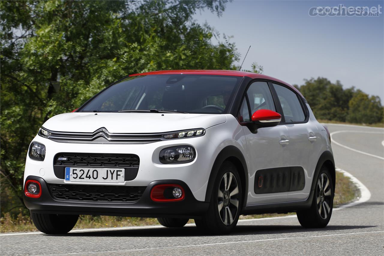

En un momento en el que el cuidado del medioambiente está en la lista de prioridades de grandes ciudades europeas no es de extrañar que los fabricantes de coches tomen el mismo camino lanzando modelos cada vez más ecológicos. En esta ocasión os vamos a hablar del Citroën C3 GLP, un urbano que funciona tanto con gasolina como con gas licuado de petróleo (GLP).
Seis meses después del lanzamiento del nuevo Citroën C3, con unas ventas que ya superan las 6.200 unidades en el mercado español, la gama se amplía con esta nueva versión adaptada para moverse con autogás. Un alternativa más ecológica para moverse por la ciudad.
El Citroën C3 GLP toma como base la versión PureTech 82 Feel y ya se comercializa por 1.500 euros más que la versión de gasolina equivalente. Desde el punto de vista técnico, para que este motor de gasolina también pueda funcionar con GLP, ha sido necesario incorporar una culata específica y reforzar tanto las válvulas como sus asientos. El resultado es un modelo con 82 CV de potencia, un par de 115 Nm a 2.750 Nm y un consumo mixto homologado de 6,3 l/100 km (frente a los 4,9 l/100 km de la versión de gasolina). En este enlace puedes leer la prueba del Citroën C3 Puretech 110 por Joan Dalmau.
