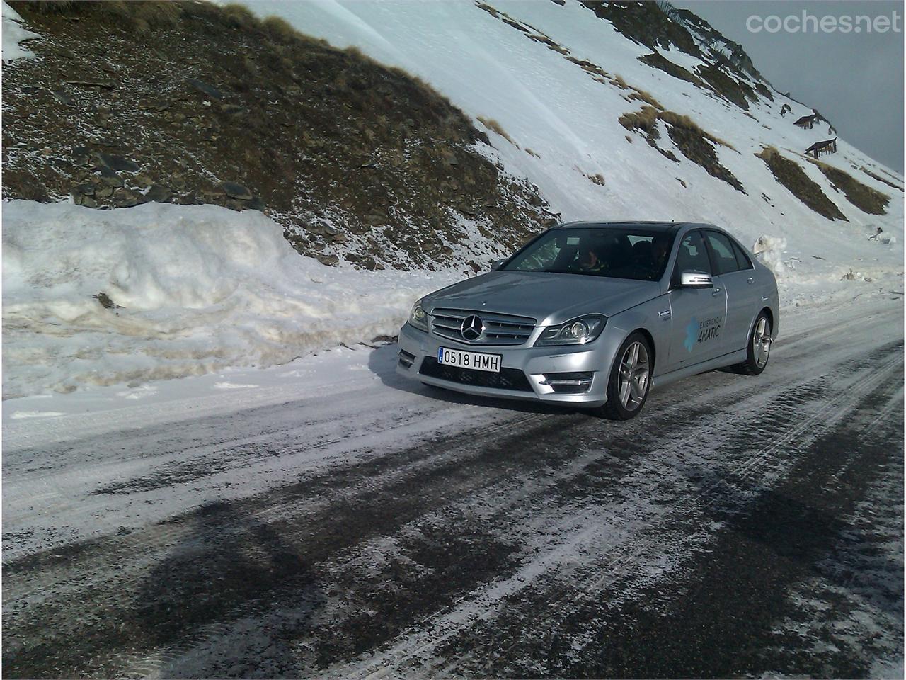

Subimos en primer lugar a un Mercedes-Benz Clase C con tracción 4Matic y equipado con neumáticos Michelin Pilot Alpin, el neumático de invierno que Michelin destina a los turismos de gama alta. Con este coche afrontamos un típico viraje del circuito andorrano, en el que pudimos comprobar la capacidad de adherencia del neumático, superior a la esperada siempre que realices la trazada de la curva con suavidad y en un ángulo más abierto del que suele hacerse en seco. Esa es la técnica: trazar la curva por el exterior siempre que sea posible y retrasar la búsqueda del vértice, para evitar al máximo que la inercia juegue en nuestra contra. De lo contrario, si actuamos como lo hariamos con asfalto seco, el subviraje aparece de inmediato. Hay que puntualizar que en la pista de GrandValira no había apenas nieve. Era puro hielo, eso sí, seco, con una adherencia algo superior a la habitual. Pero hielo, en definitiva. A continuación nos subimos a un Mercedes-Benz CLK con tracción 4Matic y neumáticos Michelin Latitude Alpin, los que Michelin destina para los SUV de altas prestaciones. Con este Mercedes realizamos la típica prueba de slálom, que pudimos afrontar con eficacia a una velocidad entre 20 y 30 km/h, anticípándonos a la ejecución del contravolante en el momento en el que empezamos a notar que los neumáticos llegan al límite de adherencia y el coche empieza a deslizar. Está claro que si hacemos con mucha suavidad los giros y a una velocidad no demasiado elevada (el neumático agarra, pero el límite de adherencia está muy cerca) un neumático de este tipo te permite avanzar sin problemas, incluso en calzadas con hielo puro. Otra de las pruebas consistió en comprobar el arranque en pendiente, primero con un neumático convencional y a continuación con un neumático de invierno. El resultado fue el esperado: con el neumático estándar el avance es muy difícil y puede llegar a ser nulo, como pudimos ver. Con un neumático invernal la motricidad es muy superior, el arranque es prácticamente seguro y permite mucho margen de error en la conducción. Esta motricidad es claramente superior tanto en subida como en bajada, en la que con un neumático de invierno podemos frenar y sujetar el coche con mayor seguridad.
Finalmente, realizamos una prueba de frenada en la que aceleramos el coche desde parado hasta una velocidad en torno a los 60 km/h para después pasar a detenerlo de inmediato evitando superar una barrera de conos. Aquí pudimos comprobar cómo las dificultades para frenar en calzadas heladas crecen exponencialmente a medida que subimos la velocidad. Cinco kilómetros por hora arriba o abajo se traducen en una distancia de frenado considerablemente inferior o superior. De ahí que sea importante anticiparse a las reacciones del coche, saber frenar a tiempo y sobre todo, no sobreestimar las posibilidades que ofrecen este tipo de neumáticos en superficies heladas. Los neumáticos de invierno son mucho más seguros que los neumáticos convencionales, pero a velocidades elevadas no hacen milagros. En esta prueba, y después de un primer patinaje "descontrolado" que apareció inmediatamente después de empezar a frenar, vimos cómo a medida que se reducía la velocidad los neumáticos volvían a coger adherencia y nos permitieron detener finalmente el coche a un escaso metro de los conos. Estamos seguros que con un neumático convencional hubiéramos ido directamente contra un talud.
