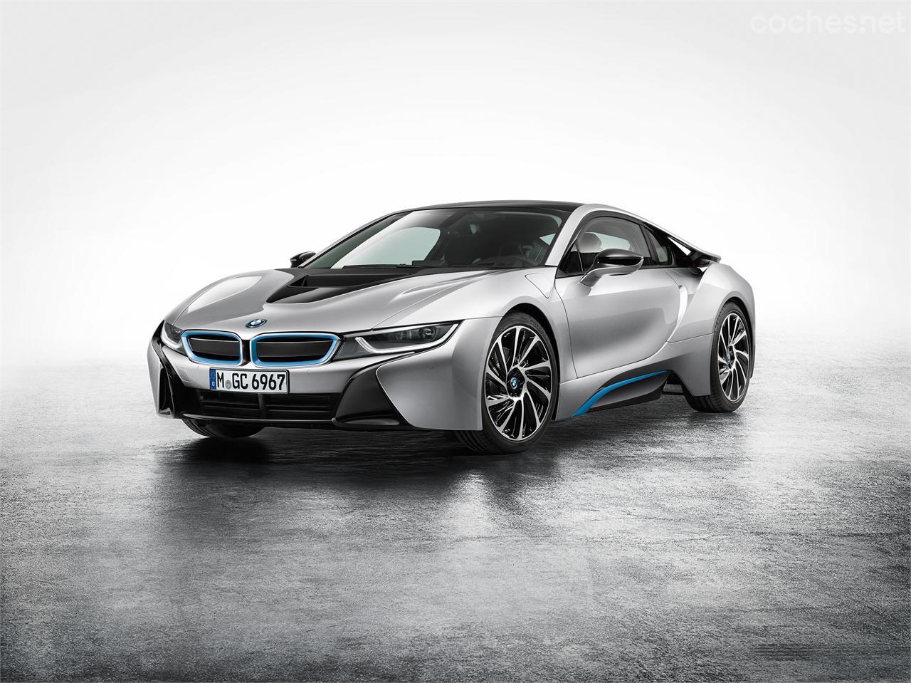

BMW presenta el i8 en su versión definitiva
BMW ha presentado en el Salón de Frankfurt la versión definitiva del i8.
Actualización 02/01/2014 - La marca alemana acaba de desvelar el precio del BMW i8 para España. El primer híbrido enchufable de BMW tendrá un precio de partida que arrancará en los 129.900 euros.
BMW ha presentado en el Salón de Frankfurt la versión definitiva del i8, el segundo modelo de la marca BMWi dedicada a la comercialización de los vehículos eléctricos e híbridos de la firma. El primero de esos modelos, desvelado anteriormente, es el i3 del que tenéis toda la información en el enlace.
Por fuera vemos que se mantienen las puertas de semi-ala de gaviota y las complejas líneas del modelo mientras que en el habitáculo, similar al de la Serie 6 pero más despejado y luminoso, sorprende la instrumentación digital.
El i8, al contrario que su hermano pequeño, no es un coche 100% eléctrico sino un híbrido plug-in (enchufable) capaz de funcionar en modo eléctrico durante una cierta distancia (35 kilómetros según la marca) y dotado de dos motores, uno de gasolina y otro eléctrico que atacarán, cada uno, a un eje diferente.
Un cupé híbrido enchufable de altas prestaciones. Salta a la vista.
