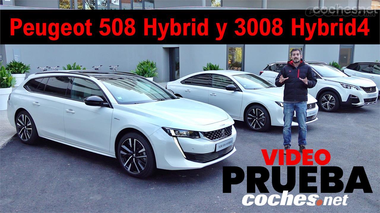

La red de concecionarios española ya acepta pedidos de toda la gama híbrida enchufable y eléctrica de Peugeot, compuesta por los 3008 hybrid4 y los 508 y 508 Station Wagon Hybrid, y por los eléctricos e-208 y e-2008. Próximamente se unirá la variante híbrida enchufable para el 3008 sólo con tracción delantera.
Mi compañero Juan Carlos Grande ya os contó todas las características del e-208 en un video que realizó hace unos meses y que podéis ver pinchando en este enlace.
Del mismo modo, un servidor también os habló hace un tiempo de todas las bondades del nuevo e-2008 durante la presentación que realizó la marca en Francia. Pincha y conoce todos los detalles.
Es por este motivo que hoy los vamos a dejar de lado y nos vamos a centrar en los dos modelos híbridos enchufables que aún no habíamos tenido oportunidad de probar. Empezamos por el 508 Hybrid.
El Peugeot 508 Hybrid
Estéticamente no podrás reconocerlo a menos que te fijes bien en sus logotipos Hybrid que encontrarás en distintas partes de la carrocería y en que monta una segunda tapa para esconder el conector de carga al lado contrario de la de entrada de gasolina. Ya está. Todo lo demás es exactamente igual a los modelos estándar.
El 508 hybrid, en cualquiera de sus dos carrocerías, está disponible con los niveles de acabado Allure o con el tope de gama, el GT, con llantas de 18, techo solar… y un equipamiento de primera.

El Peugeot 3008 Hybrid4
El Peugeot 3008 Hybrid4 va un paso más allá. Es más potente, tiene más autonomía eléctrica y añade la tracción a las cuatro ruedas a esta ecuación.
Esta será la variante más prestacional, pero también la más cara. En unos meses llegará la versión 3008 Hybrid, a secas, sólo con tracción delantera.
Centrándonos en este 3008 Hybrid4, ocurre exactamente lo mismo que en el 508. Sólo podrás reconocerlo por los logotipos exclusivos y por las dos tapas para combustible y cargador.
A diferencia de la berlina, el 3008 Hybrid4 sólo está disponible con el grado de equipamiento más alto, el GT.
