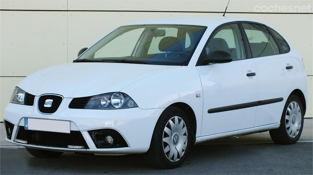

Si buscáis un Ibiza de tercera generación, una de las mejores alternativas puede ser esta carrocería de cinco puertas con motor TDI.
Del Seat Ibiza de tercera generación se llegaron a vender más de un 1,2 millones de unidades. Si a esto se le suma que se trata de un vehículo de segmento B con una amplia gama de motores y equipamientos, veréis que es una de las grandes alternativas para aquellos que necesiten un coche funcional y de precio razonable.
Si buscáis vuestro primer coche, o uno compacto con una gran versatilidad de uso, seguro que en vuestra lista de deseos aparece el Seat Ibiza, y si no lo tenéis en mente, como mínimo deberíais planteároslo, ya que en general es una de las mejores alternativas del mercado de segunda mano. Como decía, existe una amplia oferta de motorizaciones, acabados y hasta tres carrocerías, porque además de la versión tres y cinco puertas, coexiste la versión de cuatro puertas Sedán que todos conocemos como Córdoba y que merecería un reportaje aparte.
Este Ibiza fue de los primeros de la marca en someterse a las pruebas de choque EuroNCAP, en las que consiguió cuatro estrellas en el momento de su lanzamiento comercial, en febrero de 2002, lo que representaba un compromiso de seguridad muy interesante para la época. De todas formas, muchos de ellos, especialmente los más antiguos, no disponen de control de estabilidad, pues se ofrecía como opción.
