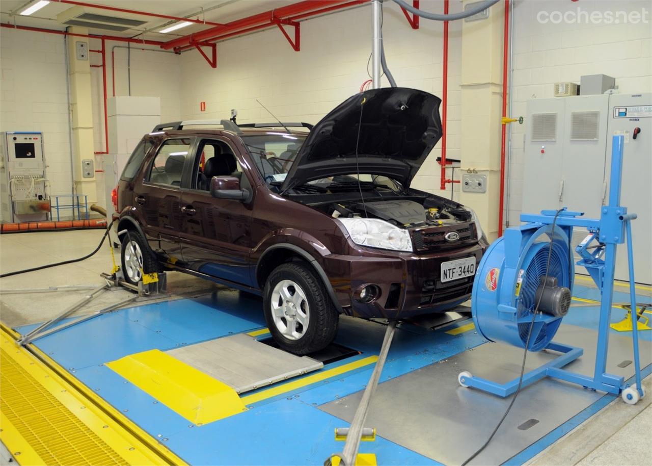

¿En que consiste el ciclo? El ciclo NEDC es una prueba parametrizada a la que todos los fabricantes deben someterse. Esta prueba es idéntica para todos los vehículos del mercado y deben homologarse todas las versiones de cada nuevo modelo, incluyendo diferentes variantes de una misma versión si, por el nivel de acabado, equipan elementos que pueden alterar los resultados como, por ejemplo, llantas y neumáticos distintos.
El ciclo NEDC consta de una prueba de funcionamiento real sobre un banco de rodillos y en un espacio cerrado. El banco de rodillos se ajusta para generar la resistencia al avance que se derive del coeficiente de penetración aerodinámica del modelo y del peso del mismo. Modificando la resistencia del banco pueden obtenerse, en una misma prueba, los resultados para más de una versión de carrocería (berlina, break, 3 puertas, 5 puertas), siempre que éstas compartan motor y ruedas con la unidad probada. Un ventilador en la parte frontal del banco envía al aire necesario para la alimentación del motor y la refrigeración de la mecánica y su potencia se adecúa en todo momento a la velocidad teórica del vehículo durante la prueba.
Los vehículos utilizados deben tener el rodaje hecho -se aceptan con un kilometraje de entre 3.000 y 15.000 kilómetros- y reposan durante un periodo de entre 6 y 30 horas en un espacio cerrado a unos 25 grados. La prueba se realiza siempre a esa temperatura ambiente, con una única persona dentro del vehículo y con todos los sistemas eléctricos y electrónicos del coche apagados (luces, equipo de audio, climatización, ventilación, luneta térmica...).

La principal crítica que recibe el NEDC es su poca relación con las condiciones reales de uso. Un banco de rodillos está situado siempre en un sitio plano, sin incidencia del viento, ni frontal ni lateral y las condiciones tanto del vehículo (sin nada conectado y una sola persona a bordo) como de la prueba, siempre con aceleraciones y frenadas suaves y velocidades estables, no son las que luego se encuentra el usuario en carretera. Por tanto, por más cuidado que pongamos a la hora de conducir de la manera más ecológica posible, resulta muy complicado igualar los datos homologados.
Además, los fabricantes, a los que les interesa que sus coches consigan resultados muy bajos, tanto para poder publicitarlos como para conseguir cifras que ahorren impuestos a sus clientes (en Europa muchos países, entre ellos el nuestro, basan la fiscalidad en la cifra de emisiones medias obtenida en el NEDC), conocen el protocolo. Eso les permite desarrollar coches con unas características aerodinámicas y mecánicas -desarrollos de cambio, curvas de par- pensados para sacar una buena nota en el test pero menos adecuados para un uso convencional en condiciones reales.
