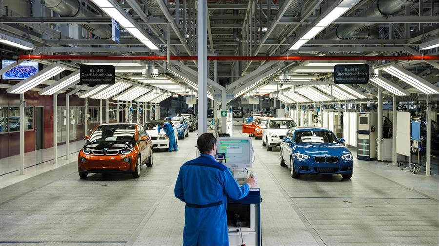

La noticia que BMW nos sirvió ayer en la fábrica de Leipzig (Alemania) es de aquellas que tiene muchas caras o muchos titulares. Con una lectura rápida solo nos quedaríamos con una fecha; el 18 de septiembre se fabrica el primer coche eléctrico comercializado de BMW, el i3 y tuvimos la suerte de poder ver como la primera unidad salía de la cadena de montaje. Pero la lectura es mucho más amplia, porque más allá de la apuesta de BMW por la electricidad (explicada al detalle en esta entrevista al director de la linea i), el proceso de fabricación de este primer eléctrico, puede suponer un giro copernicano en la manufacturación de vehículos que vamos a tratar de explicaros.
En el i3 confluyen muchos avances. Tan importante como tratarse del primer eléctrico a la venta, es ser el primer coche en serie fabricado con fibra de carbono. Este material ultraligero, hasta ahora reservado para deportivos, se convierte en el principal componente de un modelo de calle y todo su proceso de fabricación se simplifica.
La sustitución del clásico acero por el polímero reforzado con fibra de carbono (PRFC) provoca numerosos cambios en la producción final del vehículo, que ayer tuvimos ocasión de ver en la luminosa, silenciosa e higiénica planta de Leipzig, donde los tornillos han sido sustituidos por pegamento. La planta, además, cuenta con un sistema de ventilación natural (aperturas laterales y en el techo) que consigue renovar el aire interior y eliminar olores constantemente a un bajo coste. Parte de la energía de la factoría procede de las molinos que hay alrededor del edificio. La nave se ha creado expresamente para la fabricación del i3 i el i8 (éste último empezará a producirse en enero) y ha costado 400 millones de euros. En otras zonas de la fábrica se ensambla el Serie 1 (coupé, convertible y 5 puertas) y el X1.
Para que os hagáis una idea, una estructura hecha de fibra de carbono emplea tan solo una tercera parte de las piezas que emplea una estrucutura de acero. Los recortes de tiempo, personal, espacio y energía que esto supone en una fabricación en serie suponen un cambio radical en los costes de producción.

En este punto entramos en la fase del calor. No se emplean hornos sino herramientas térmicas que dan forma tridemensional a la fibra de carbono. Se crean así distintas zonas de la carrocería que luego se unirán. El moldeo en calor también permite más libertad de diseño que el clásico acero, mucho más complicado de manipular. Lo que abre también puertas a nuevas formas en los coches. Sin olvidar la ligereza en el peso.
El siguiente paso es conseguir que estas piezas sean más rígidas y entramos, entonces, en la aplicación de resina líquida a alta presión. El proceso se conoce como RTM (Resin Transfer Moulding).
Los parámetros que se den a las prensas (tiempo, presión y temperatura) marcan el resultado final de la pieza.
Aquí entra en escena el pegamento. Una vez bien recortadas y taladradas las piezas con maquinaria, los robots aplican chorros de arena en las superficies donde se aplicará el pegamento de unión. Las piezas se acercan hasta que a muy corta distancia y con gran precisión se unen. Es por esto que el módulo de carrocerías de Leipzig es tan silencioso y limpio: no hay tornillos ni remaches ni chispas de soldadura. El pegamento solo precisa 90 segundos para que las piezas se adhieran completamente. La marca ha contado los metros lineales de pegamento que precisa el i3 para salir a la calle: 160. El tiempo de unión por cordón de pegamento en comparación con el sistema de unión de piezas de acero es mucho menor y más simple.
