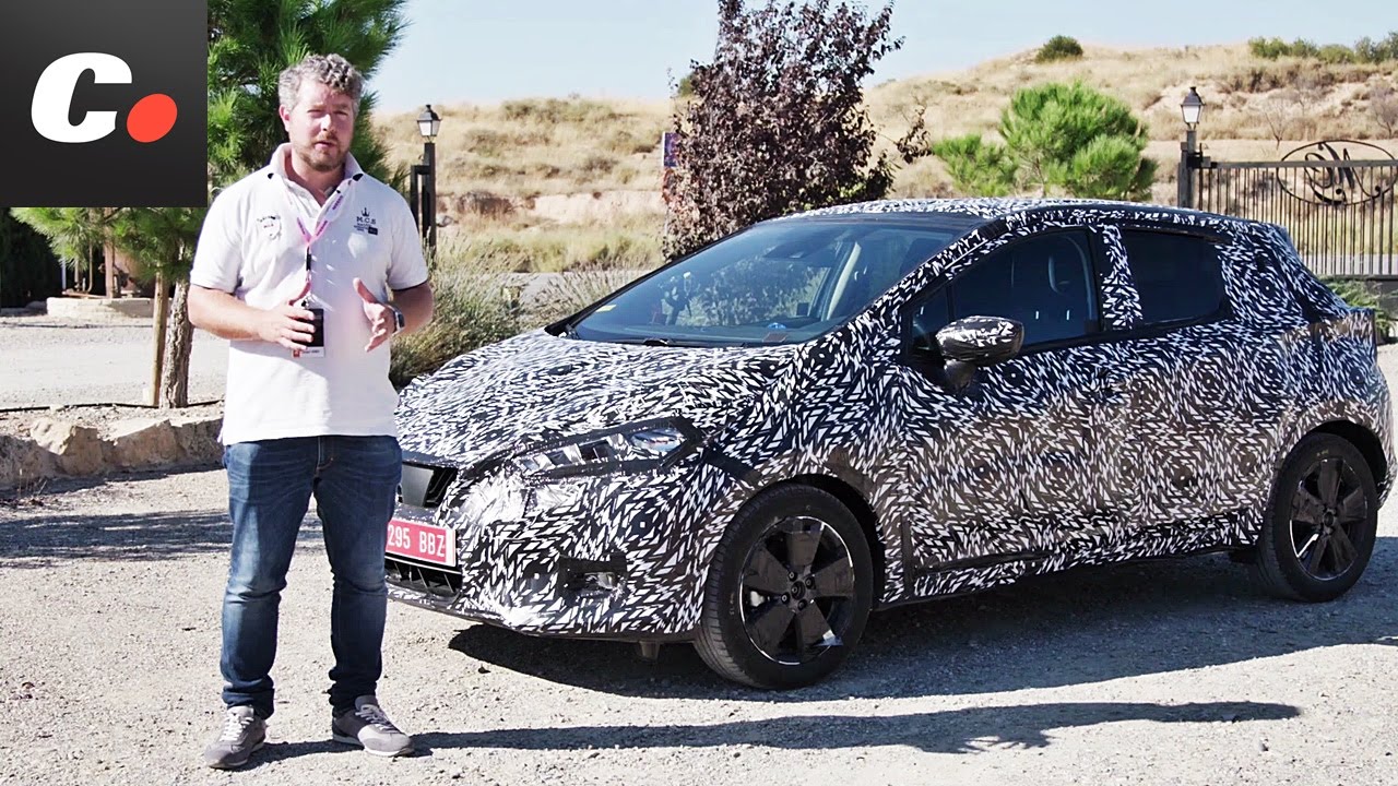

Al volante en carretera
Por último, el que suscribe estas líneas visitó el Centro Técnico que Nissan tiene en la Zona Franca de Barcelona; y también pude conducir dos unidades de preserie del nuevo Micra en las carreteras de la provincia de Lleida, donde Nissan probó sus prototipos en carretera abierta. Ambos coches contaban con un completo camuflaje en su carrocería. Una estaba animada por un motor 3 cilindros gasolina y la otra por un 1.5 dCi diésel.
Esta primera toma de contacto, a la que tuvieron acceso muy pocos medios de comunicación a nivel internacional, se centró básicamente en el comportamiento dinámico del chasis. Allí tuve la ocasión de conducir en un mismo recorrido de aproximadamente 40 minutos cada una de las unidades de prueba.
Ángel Fontanillo, Responsable de Ingeniería de Chasis del Nissan Technical Centre Europe con sede en Barcelona, estuvo conmigo en dos fases de la prueba. Él me detalló desde el asiento del copiloto el funcionamiento de los sistemas Active Ride Control y Active Trace Control.
Dos sistemas que obran milagros
El Active Ride Control frena las ruedas para reducir los movimientos verticales del vehículo. Funciona de cine y elimina prácticamente toda la cinemática parásita que deriva de las irregularidades del firme. Es realmente espectacular lo bien que va.
El chasis filtra de forma excepcional todas las irregularidades del asfalto y cuando entra en acción el Active Ride Control, algo prácticamente imperceptible al volante, se neutralizan más si cabe los baches.
Para mi, las referencias a nivel dinámico en el segmento B eran el Volkswagen Polo y el Renault Clio. Tras conducirlos de nuevo durante la prueba del Micra puedo dar fe que el Nissan está años luz por delante en lo que a chasis se refiere.
La dirección ofrece una precisión como la que esperas encontrar en un deportivo, ningún otro utilitario del mercado tiene este nivel de feedback al volante. De hecho, cuando lo inscribes en el viraje da la sensación que estás al volante de un coche más grande, aporta un feeling de segmento C con un nivel de confort y seguridad hasta ahora no visto en el segmento B.
Da igual el ritmo al que lo conduces, ya sea paseando tranquilamente o bien buscando un cierto grado de deportividad, el Micra responde ante todas las situaciones de forma neutra y muy equilibrada.
Otro sistema de seguridad clave a la hora de optimizar las ya de por si excelentes cualidades dinámicas del chasis del Micra es el Active Trace Control. Este sistema ayuda a colocar bien el coche a la hora de entrar en la curva, así como a la salida de la misma para eliminar el subviraje característico de un turismo de motor y tracción delantera.
Entrando en curva es difícil percibirlo, a la salida de la curva y si buscas hacer una conducción eficiente, tratando de aprovechar la inercia del vehículo para gastar menos carburante, entonces si te fijas mucho si puedes notar como actúa.
