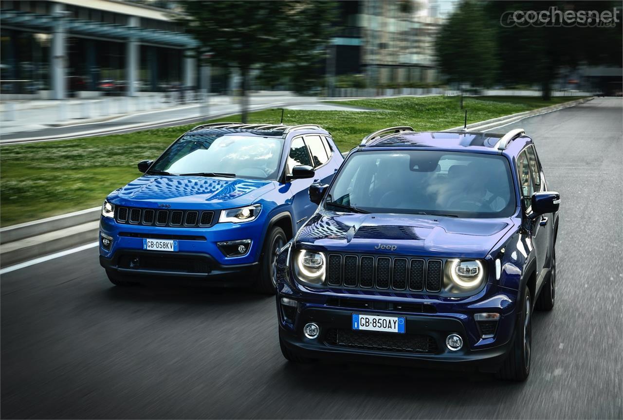

Jeep ya cuenta en su gama con sus primeros modelos electrificados, son los Jeep Compass y Renegade híbridos enchufables y se identifican por el nuevo logo 4xe. Estos modelos se ofrecen en dos versiones de 190 o 240 CV y disponen de una autonomía máxima de unos 50 km en modo 100% eléctrico. Los precios arrancan en los 39.750 euros en el caso del Renegade y en los 43.200 en el del Compass.
El objetivo de Jeep es que en 2022 todos sus modelos dispongan de una versión electrificada, en su mayoría híbrida enchufable, pero no se descarta algún híbrido convencional. El siguiente en llegar será el Wranger PHEV con más de 400 CV en 2021.
Tanto el Compass 4xe como el Renegade 4xe comparten el mismo sistema de propulsión y, prácticamente, los mismos datos.
Jeep PHEV con 190 o 240 CV
La tecnología híbrida enchufable de estos modelos se compone del nuevo motor de gasolina 1.3 turbo de cuatro cilindros; de dos motores eléctricos, uno pequeño en la parte delantera que apoya al motor de combustión y actúa como generador de alto voltaje y otro más grande de 44,7 kW (60 CV) que va situado en el eje trasero y da tracción a estas ruedas; y de una batería de 11,4 kWh. Esta batería de iones de litio -situada bajo el asiento de la segunda fila- se puede recargar mientras se conduce y usando una toma de corriente externa, y permite una autonomía eléctrica media de 50 kilómetros (según versión elegida).
Este sistema puede montar la variante de 180 CV del motor de combustión o la de 130 CV, en ambos casos con un par de 270 Nm de par a 1.850 rpm, por lo que, según se elija, los Compass 4xe o Renegade 4xe ofrecen una potencia máxima combinada de 240 CV o 190 CV, respectivamente. Son las versiones más potentes de la gama con un consumo medio de 2 litros (en este vídeo Joan Dalmau te cuenta por qué el consumo medio homologado de los PHEV es engañoso).
Con la versión de 190 CV, el Compass 4xe acelera de 0 a 100 en 7,9 segundos y alcanza una velocidad máxima de 183 km/h, mientras que con la de 240 CV las cifras mejoran a 7,3 segundos y 200 km/h. En el caso del Renegade 4xe con 190 CV, se pone a 100 desde parado en 7,5 segundos y alcanza una velocidad máxima de 182 km/h, mientras que con 240 CV los datos son 7,1 segundos y 199 km/h. En ambos casos, el motor eléctrico principal ofrece un par de 250 Nm y su velocidad máxima está limitada a 130 km/h.
La tecnología PHEV se acompaña de un cambio automático de convertidor de par de seis velocidades, que para mi gusto es algo lento en hacer los cambios. La versión de 240 CV del Compass, que es la que conduje, se comporta de manera dinámica aunque me esperaba algo más de sus 240 CV de potencia. En modo eléctrico se nota que sólo ofrece 60 CV, reacciona de manera más suave pero no mueve mal los 1.860 kilos que pesa (1.770 kilos en el caso del Renegade).
