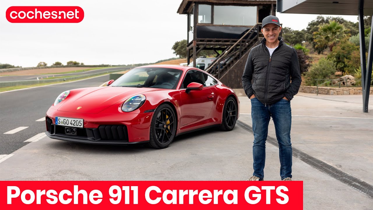

61 años después del nacimiento del 911, Porsche decide instalar un sistema híbrido en su propulsor bóxer. Una tecnología que viene acompañada de retoques en el chasis, en el motor y en algunos detalles de diseño. Viajamos hasta el circuito de Ascari, en Málaga, para ponernos al volante de este icónico deportivo en su última evolución.

El cambio más importante en cuanto a diseño en el Porsche 911 2025 son los deflectores activos en los extremos del paragolpes delantero que sirven para dirigir el aire hacia los frenos o bien hacia el radiador. Estos deflectores se cierran para mejorar la aerdonámica o bien se abren para mejorar la refrigeración. En el frontal del 911 Carrera GTS también cambian los faros, que pueden ser de tipo Matrix y cuentan con los cuatro módulos de luz diurna característicos de Porsche.
Las llantas de la versión GTS son de 20 pulgadas en el eje delantero y de 21 pulgadas en el trasero, con tuerca central y pintadas en gris antracita.
Equipa además pinzas de 6 pistones delante y 4 detrás. El equipo de discos cerámicos, con pinzas en amarillo, es opcional.
Atrás también cambia la parrilla, que viene pintada en negro satinado. También se ha rediseñado la luz trasera que atraviesa todo el ancho del coche, y en la versión GTS se monta una doble salida de escape en color negro integrada en el difusor trasero, en posición centrada.
Otro detalle es que la matrícula, si os fijais, se ha colocado en una posición un poco más alta que en la del anterior GTS.
El look del 911 Carrera es algo diferente. Sus llantas son diferentes. Se puede escoger con un diseño que imita a las clásicas Fuchs; Y en el frontal no hay los flaps activos que sí tiene el GTS. También la trasera tiene sus escapes en otra disposición, y el paragolpes es diferente.
